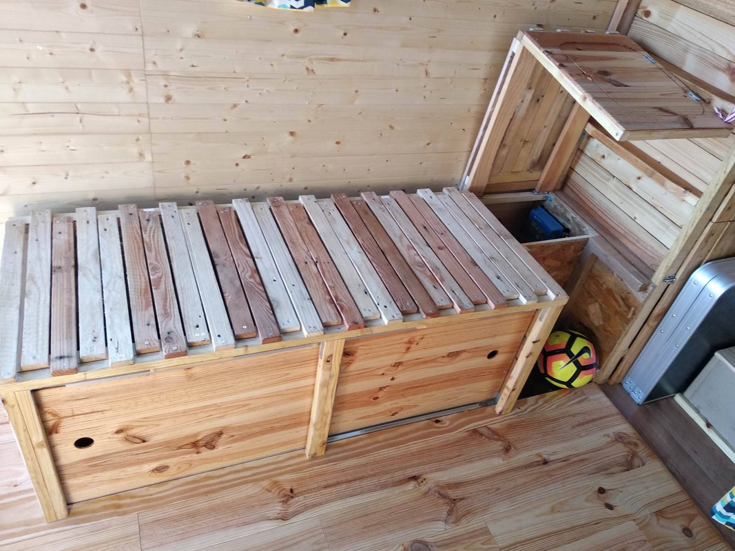

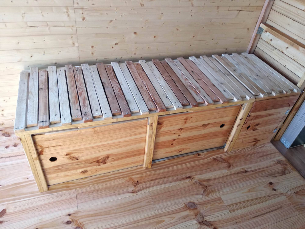

Je vous partage ce lit peigne qu'on as fait ma copine et moi qu'avec de la récup' ou des reste de ce qu'on avais utilisé. Grace a d'autres avis vu sur le net.
Voici finis :
On a coupé les palette en deux sur toute la longueur afin qu'il n'y est pas trop d'ecart entre elles lorsqu'on ouvre le lit, en mode lit simple ça fait 65cm.

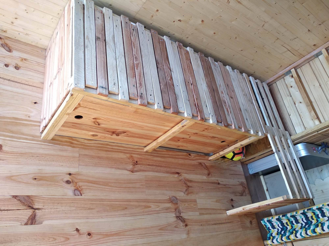

On as souhaiter pouvoir ouvrir qu'un petit coté pour faire comme un L afin de l'utilisé comme socle ou place assise supplémentaire :

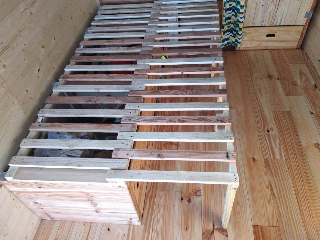

Le lit completement ouvert fait 113cm, bien mettre deux vis sur un coté des latte afin que le systeme reste bien droit pendant ouverture (comme pour une porte lorsqu'on met un Z afin que les palette utilisé ne bouge pas si vous avez compris ^^ ) :

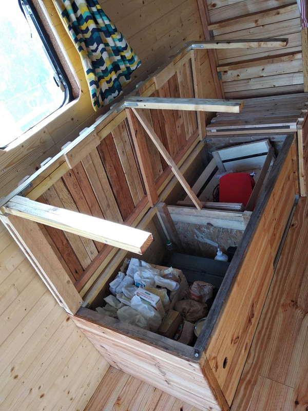

On as souhaité pouvoir soulevé tout ça afin de facilité l'accès si les ouverture coulissante de devant ne suffise pas :

Messagepar punkecolo » 01 AMvDim, 29 Sep 2019 11:47:12 +000047Dimanche 2009 041140
Cool ce lit.Par contre les pieds me font un peu peur.
Faut pas peser pkus de 50kg ou faore craccrac boom boom.lol
Mais l'idée est pas mal.

Messagepar ender » 01 AMvSam, 05 Oct 2019 09:16:55 +000016Samedi 2009 040940
ouais en terme de solidité j’émets des doutes aussi, apres si tu fais que dormir en effet..

Messagepar Kévin & Déborah » 01 PMvMer, 19 Fév 2020 12:12:16 +000012Mercredi 2009 041240
C'est vrai ça paraît fin, néanmoins nous avons mis deux pied collé ensemble, et cela par 3 fois. Ça tient très bien :)
