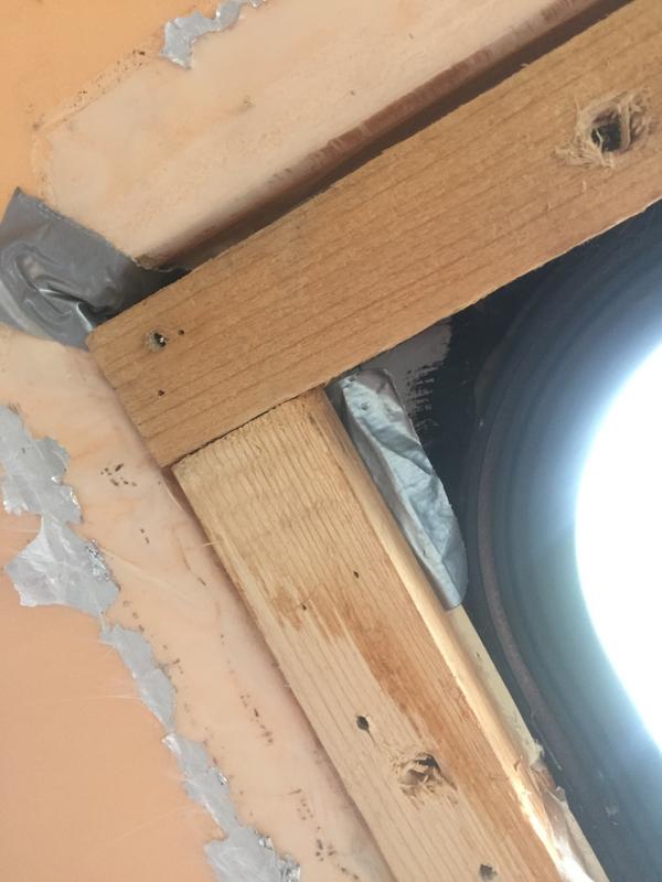

Déjà que j'suis la, p'tit apercu de l'avancement, l'habillage est quazi viré, je me penche sur l'élec demain pis je vire le mc pour voir ce qu'il y a en dessous, à première vue du styrodur, mais j'ai pas vu l'épaisseur.
Déjà une surprise au niveau du lanterneau sur le plafond, dois y a voir une mini infiltration vu la gueule des lattes voisines

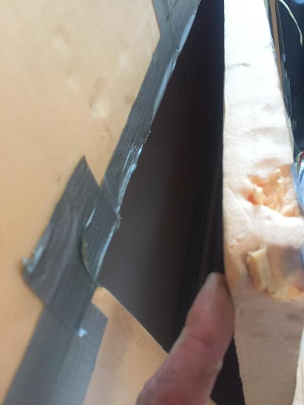

Et hop, j’ai commencé a retirer le mc, on a bel et bien du styrodur de 30 à l’arriere
Vous en pensez quoi ?? C’est vraiment nécessaire de remplacer le styro par des plaques pu ??
J’ai vue qu’aucun montant ni longeron de la caisse et cabine sont isolés, ça devait déjà jouer pas mal.
J’ai également la porte latéral qui n’a qu’une plaque de cp en guise d’habillage et d’isolation.
Les contours des baies sont pas top étanche non plus, mais j’serai pas dire si ça vient d’une infiltration ou si c’est la condensation qui a fait le coup
Maintenant suis en pleine réfléxion, j’arrache, j’arrache pas...

Messagepar STF » 01 AMvDim, 10 Mar 2019 10:55:47 +000055Dimanche 2009 041040
Tu as un usage plutôt week-end/vacances il me semble (?) (Sous entendu, tu ne vis pas dedans l'hiver ;) )
Donc accumulation d'humidité limité.
Comme tu as un peu d'espace derrière ton styro l'air stagne moins et l'humidité peut s'évacuer.
Perso, je garderais les mêmes composants (même si le stylo n'est pas optimal question atmosphère, mais comme il est là depuis un moment, le plus gros est parti ), en améliorant les coins qui demandent à l'être.
Concernant les éventuelles fuites, je te conseille de bien vérifier avant de toucher quoi que ce soit si ça fuit toujours/réellement ou si c'est juste de la condensation qui a dégénéré.

Messagepar Hyac' » 01 PMvDim, 10 Mar 2019 12:36:40 +000036Dimanche 2009 041240
Yes Stf c’est que du loisir! Je vais partir sur la même iso alors, et effectivement bien boucher tout ce qui est montant.
J’enlève les panneau avoisinant le lanterneau cette aprèm et j’verai bien si ca vient de l’extérieur ou pas ;)

Bon, bah finalement j'avais bien une infiltration sur le toit, ça venait d'une partie ronde qui pouvais d'après moi se déclipser. J'ai a peine mis la main dessus que la piece à foutu le camp sur le toit. le joint autour a rendu l'ame, du coup infiltration, corrosion et tout ce qui s'en suit.
