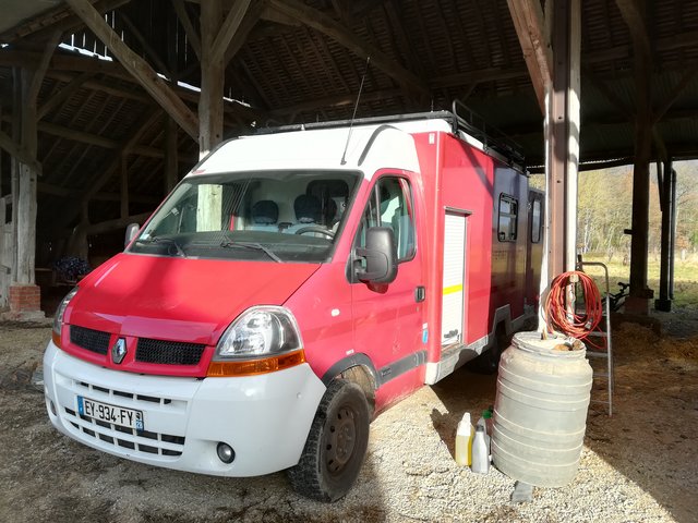

Allez,
je vous présente le nouveau camion, même si c'est un renault mastèr, en espérant le garder quelques mois celui-là!
Il est de 2004, 2.5 cdi 100 chevaux, acheté à 140 000km.
Les vidanges sont faites et changement des bougies aujourd'hui même pour un nouveau départ.
Je l'ai acheté avec 2 panneaux solaires de 330w chacun et 3 batteries de 110ah. Et le webasto encore présent.
Quelques photos du mystère :
Le gars qui me l'a vendu a "isolé" les murs avec du styro, il a mis 3 cuves d'eau dans le faux plancher et un emplacement pour la douche. Il a fait une galerie et construit des rangements.
Les missions du moment : gratter la colle des autocollants des portes arrières, refaire l'étanchéité de la caisse et traiter la rouille, démonter le plancher et les murs, repérer les millions de câbles éléc qui se promènent partout, commander de l'iso et tout le reste, s'y mettre, zut la liste n'est vraiment pas finie...
bref :mrgreen:

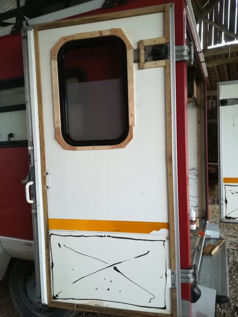

Petite question pour les adeptes de finitions ! Oui j'en suis presque aux finitions là.. :roll:
Comment faire un entourage de fenêtre propre ?
J'ai deux "problèmes" :
- Comment faire un cadre avec arrondis sachant que j'utilise ici des liteaux?
- Comment masquer les tranches visibles des liteaux puis du lambris ?
Pour la première question, j'ai trouvé une solution un peu longue mais pas mal. J'ai fait un cadre d'un seul tenant dans une plaque d'osb de la même épaisseur que mes liteaux.
MAIS elle s'est explosée par terre juste après la séance photo :lol:
Si vous avez des suggestions, j'ai du mal à trouver une solution qui me convienne.

Messagepar 307DBEIGE » 01 PMvSam, 18 Déc 2021 20:31:42 +000031Samedi 2009 040840
Salut chatertone,
Pour cacher ton entourage interieur de fenêtre, et ton entourage en osb, il existe des contre cadre à assembler, finition pvc.
Pour exemple : https://www.leader-loisirs.com/equipeme ... re-n1.html
Il faut sûrement vérifier si ils sont assez larges selon l' épaisseur que tu veux couvrir.
Re: Renault Mystère ambulance
Messagepar Freid » 01 PMvSam, 18 Déc 2021 20:35:15 +000035Samedi 2009 040840
Euh, le CP, bien plus solide que l'OSB, mais c'est quoi l'épaisseur ???
Masquer les tranches visibles des liteaux, j'avoue que là je n'ai pas compris ce que tu souhaitais faire :oops:
Messagepar cheb 85 » 01 AMvDim, 19 Déc 2021 10:16:53 +000016Dimanche 2009 041040
Tranches visibles,je penses qu elle veut dire l épaisseur ,le chant.
Autour d un lanterneau par exemple ,tu peut mettre des baguettes d angles,ou les faire toi même avec deux chants plats .
Pour masquer l épaisseur d un lambris,tu peut coller(a la colle à bois)-pointer de la corde en chanvre par exemple.
Sinon le tour de ta baie est nikelle,mais comme dit avant,c est plus solide et résistant à la condensation en cp.

Messagepar chatertone » 01 PMvDim, 19 Déc 2021 17:45:13 +000045Dimanche 2009 040540
307DBEIGE a écrit:Pour cacher ton entourage interieur de fenêtre, et ton entourage en osb, il existe des contre cadre à assembler, finition pvc.
Voilà, tu as compris ce que je voulais dire. Sauf que je n'ai pas envie d'en acheter et encore moins en PVC.
cheb 85 a écrit:Autour d un lanterneau par exemple ,tu peut mettre des baguettes d angles,ou les faire toi même avec deux chants plats
Ouep, mais ce n'est pas arrondi dans les angles !
Freid a écrit:Euh, le CP, bien plus solide que l'OSB, mais c'est quoi l'épaisseur ???

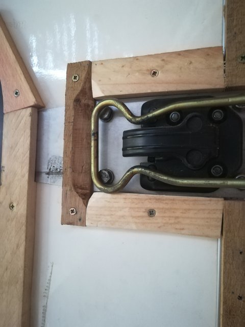

J'ai laissé tombé l'osb. J'ai fait mon entourage en bois de palette non traitée. J'ai laissé tous les écrous accessibles, au cas où je veuille enlever ou régler les portes.
hop :
Et j'ai fait un petit chanfrein pour que le système de blocage de porte fonctionne toujours après placage de celle-ci.
Demain, je fais le tasseautage de l'autre porte et ensuite : isolation ! :mrgreen:
