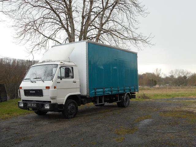

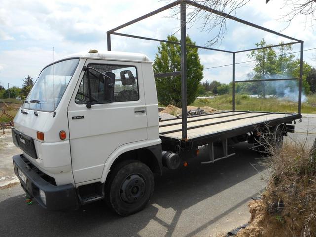

Hé bien voilà , une journée pluvieuse , ça me donne envie de partager avec vous mon retour d'expérience. Début 2016 je me lance dans la réalisation d'un petit camion roulotte. Après une bonne session bricole, voici plus de 2 ans que je vis dedans, tout roule, du bonheur.. Place aux photos !
Le camion au 1er jour:
Allez c'est parti
Ponçage, décapage, peinture antirouille, et 2 couches de peinture bitume sous le plateau pour éviter l'humidité et autres désagréments. Autant partir sur une bonne base. Également vidanges, points de graissage, nouveaux pneus à l'avant.

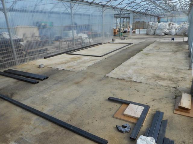

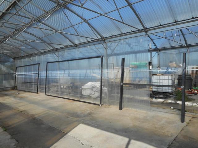

Début de l'atelier soudure, merci au copain pour la serre.

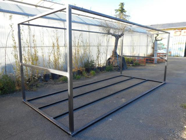

L'ossature est montée par fenwick. Boulonnée tous les 50 cm environ, tige filetée, écrou contre écrou. A ce stade, la DREAL d'Albi a validé le projet. La cellule sera démontable, toutefois elle est correctement arrimée pour ne pas se renversée sur la voie publique.

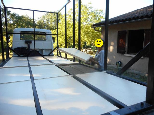

Isolation au styrodur 4cm.
Puis 1er plancher. CP 20mm d'épais je crois, bakelisé.

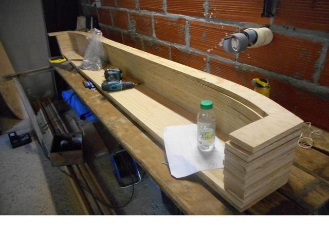

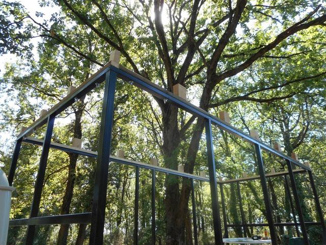

Les arches qui soutiendront le toit. CP 22mm. Une douzaine.
Elles sont vissées aux sabots de bois, tout comme les "pignons" avant / arrière.

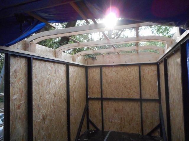

Des panneaux OSB 4 sont collés et vissés à l'autoforeuse dans les montants. La caisse prend forme!

Petite précision qui a sa grosse importance : Avant de poser les panneaux en bois , l'ossature à été testée, voir si des déformations apparaissent ect.. J'ai emmené le camion sur des terrains bien chiadés histoire de vérifier la bonne solidité de l'ensemble, voir comment se comporte la caisse lors de torsions..
Toutes les têtes de vis sont protégées à l'antirouille. Tous les panneaux sont jointés.
