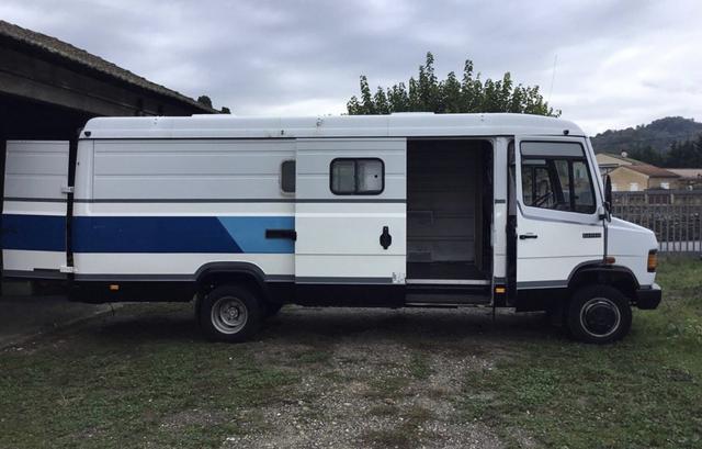

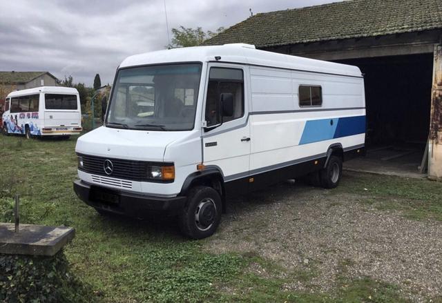

Salut à tous !
Voici notre nouvelle acquisition...
Un 609 DA 42 de 1990.
L’ancien de Spol.
265 000 km au compteur... ancien PL converti en VL. 3t07 a la pesée.

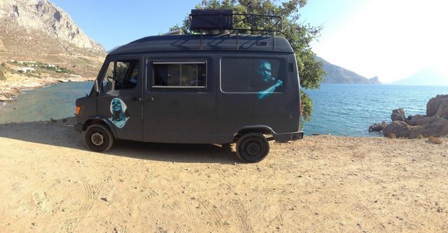

Il viendra en parallèle/remplacement de notre 208, fidèle destrier depuis 12 ans maintenant.
Notre famille s’agrandit et les projets aussi ... on met de côté pour partir au minimum 1 an sur les routes quand les pichouns seront un poil plus grand (pour l’instant notre garçon a 3ans 1/2 et la petite arrive fin avril).
Objectif départ dans 3 ans... entre temps et ben ... on l’amenage ce camtar !!

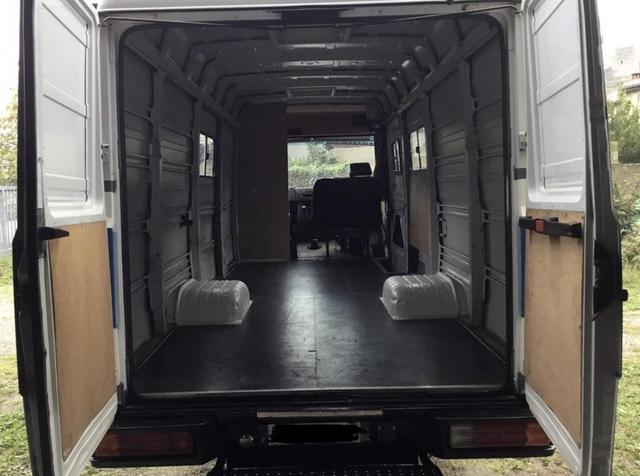

Première étape le dossier de cabine approfondie pour le passer de 3 à 4 places.
Puis après isolation... l’avantage d’un départ éloigné c’est que l’on a le temps pour les bonnes affaires et la réflexion ;)
A bientôt...
Jordane, Yohann, Tyméo et la future petite Manon.

Messagepar cheb 85 » 01 PMvLun, 21 Jan 2019 12:39:39 +000039Lundi 2009 041240
Beau bébé,le petit 208 a l air sympa aussi ;)
Messages: 5697
Re: Notre 609 DA 42 ... La MaYoTyJo !
Messagepar YoJo » 01 PMvLun, 21 Jan 2019 16:07:41 +000007Lundi 2009 040440
Oui le 208 commence à rentrer dans la légende familiale :D :D

Messagepar narvalo413 » 01 PMvLun, 21 Jan 2019 20:06:59 +000006Lundi 2009 040840
belle bête ce 609, il a l'air sacrément propre !

YoJo a écrit:Première étape le dossier de cabine approfondie pour le passer de 3 à 4 places.
Et quand tu auras atteint tes quatre places plus bagages, il n'y aura plus d'aménagement possible, tu seras à 3,5 tonnes...

Messagepar loiseleur » 01 PMvDim, 27 Jan 2019 19:34:37 +000034Dimanche 2009 040740
Lis bien la RTI Cabine approfondie.
il y a une charge utile mini à respecter.
En lisant vite fait.
CONDITIONS DE RECEVABILITE DE LA DEMANDE - page 8/11 :
P – (M + N x 68) > N x 68
Soit :
3500 - ( 3070+3x68) > 3x68
3500 - ( 3070+204) >204
3500 - 3274 > 204
226 > 204
Ça passe à 20 kg près sachant que ton M sera > à 3070 puisque tu vas rajouter un siège et une cloison derrière le siège. C'est pas mission impossible mais ça va être super tendu à mon avis. :?
Et ensuite t'auras beau faire des meubles en carton il va te rester même pas 200 kg de charge utile.
Donc une bouteille de gaz, un peu de flotte, 3 slips et t'as même plus de quoi loger des meubles en papier.
Moi j'trouve que le truc le plus safe serait un aménagement mini pour passer en VASP 4 places en PL.
Un petit permis C1 et en route.
VASP Caravane en poids lourd c'est ct tous les 2 ans.
Chouette camion ceci dit. :D
