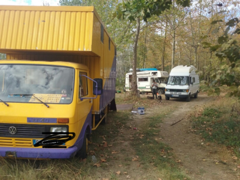

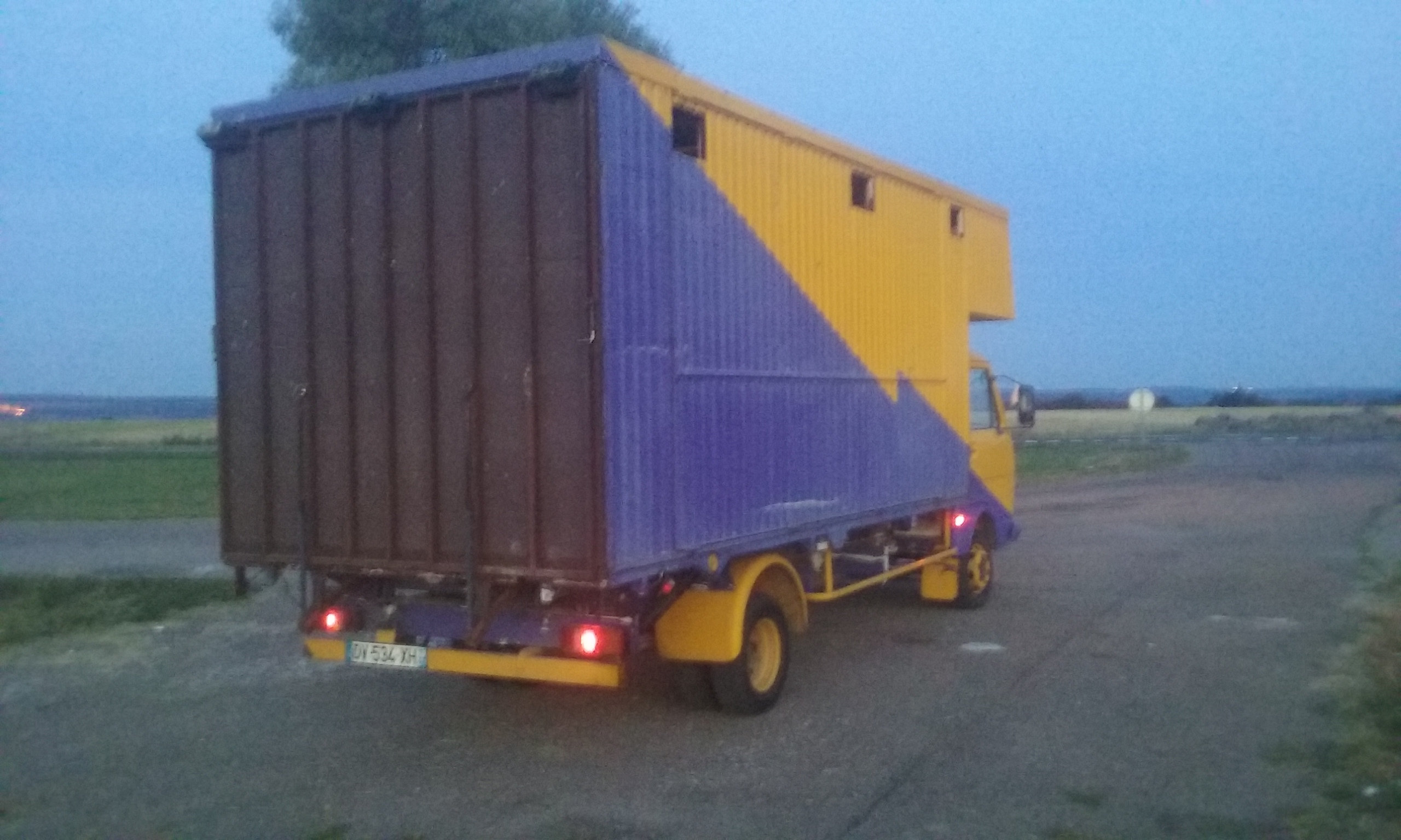

Salut la compagnie !!!
Alors voilà j'abandonne la communauté merco (bouuuh) pour passer chez Volkswagen :-) ben oui, les merco c'est juste ultra surcoté en ce moment.
Donc voilà moi et ma copine on abandonne nos 2 camions (J5 camping car et 308D fourgon) pour ce fabriquer une maisonnette sur base VW LT 40 de 87, 75ch et 340000 km au compteur.
Les photos du monstre : Image
Et en bonus notre tribe a nous tout seul le temps de commencer les travaux (et surtout finir la saison) : Image
Voilà pour la présentation. On a déjà commencé à enlever les panneaux de bois qui servaient a fixer les bas flancs (anciennement camion pour chevaux) et là surprise ! ROUIIILE sur les traverses mais que du superficiel, OUF.
Je mettrais d'autre post pour la suite en attendant si vous avez des questions ou autres je suis là ;-) c'est également notre premier aménagement donc on aura sûrement des questions à vous poser. Le plan va bientôt arriver aussi on le fignole.
La bise ! Pierre et Lucie.
