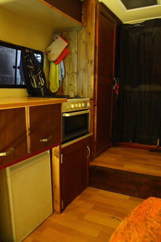

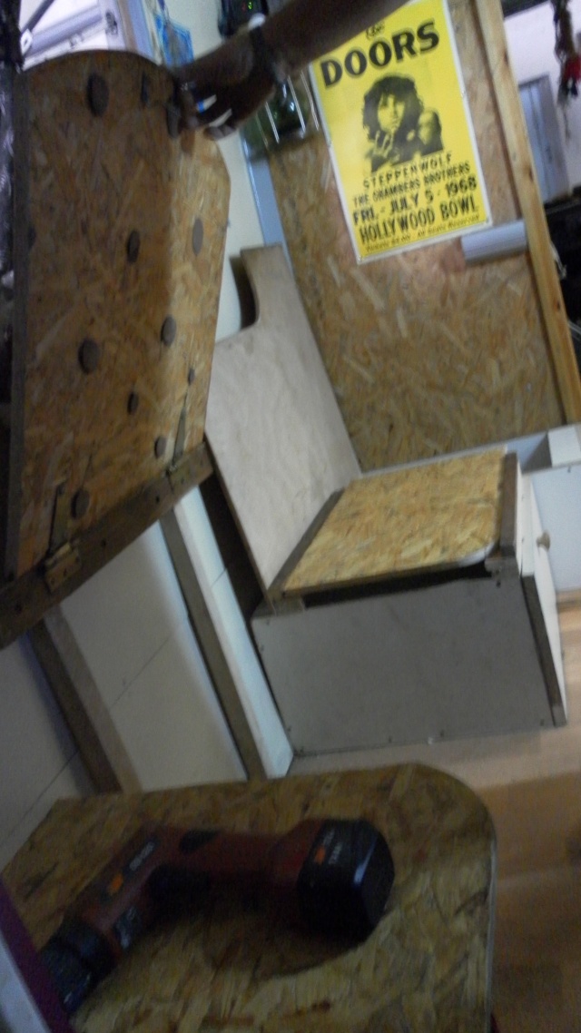

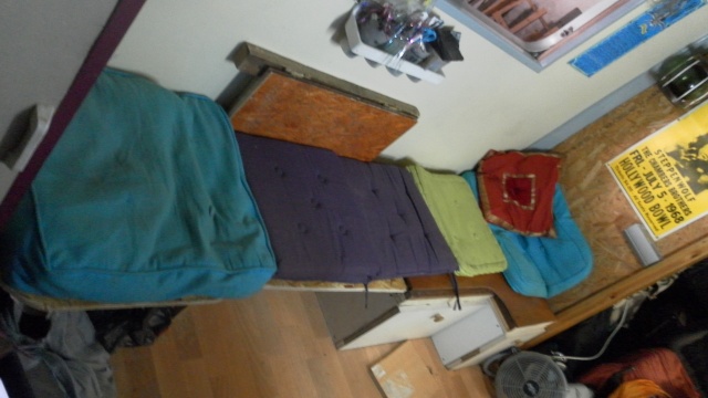

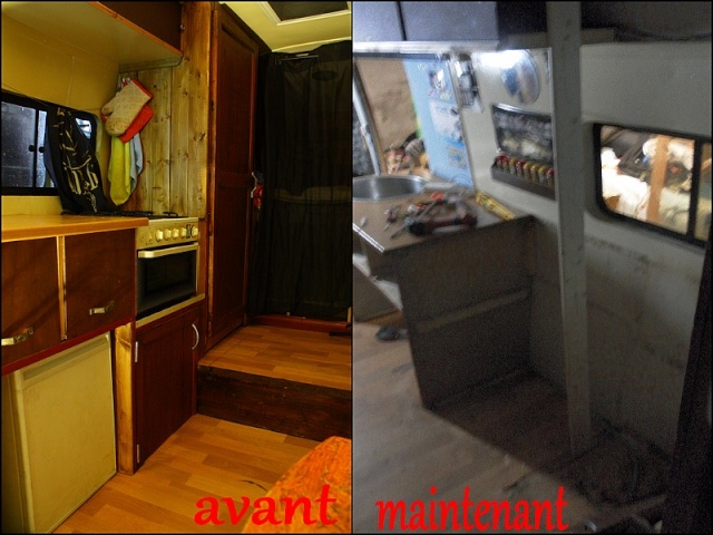

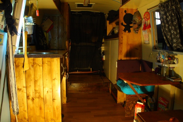

Alors voilà les photos , bon niveau lumière et couleur c'est pas top , me suis éclairée à la lampe de chantier parce que comme une gourde ce week end ji carrement oublié de le prendre en photo :oops:
Mais en gros ça donne ça
voilà pour la banquette
Et là c'est le début de la nouvelle déco
Vlà les nouvelles portes de placard c'est porte d'armoire et pis ya un espèce de lambris qu'on a lazuré :D

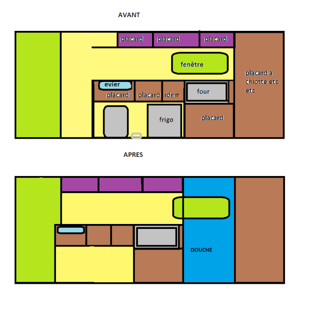

DOUCHE
On a trouvé ou la caser ... finalement ça coule de source xD
en fait on décale tout ... on a du vide à coté de la porte donc on va en profiter

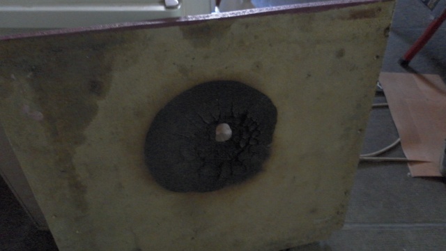

Et quelle belle surprise avont nous !!
Tom commence à débarrasser et en enlevant le four ... bah dessous une plaque entouré de papier alu , et sous cette place ... du bois cramé du genre " héééé le camion à failli prendre feu ! " :x
Booon ben je sais pas quel surprise on va encore découvrir mais on a mon avis on va rigoler :mrgreen:

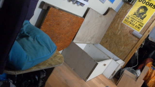

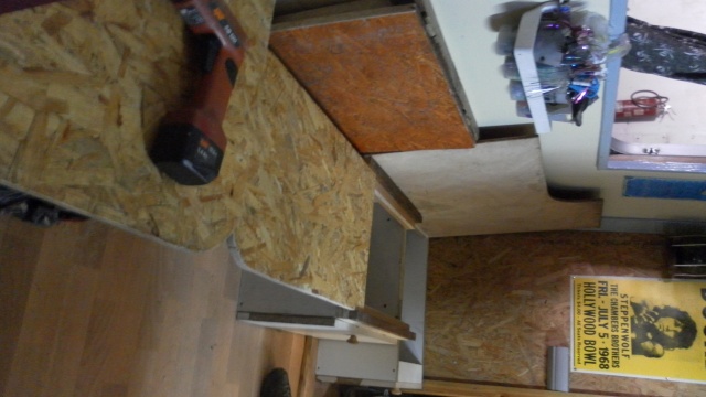

Messagepar militom » 01 PMvVen, 21 Oct 2011 18:45:47 +000045Vendredi 2009 040640
bon bah ça va pas de mauvaise surprise pdt le décalage des meubles !! ouuf !! :mrgreen:
Bon t'as vu on déborde un peu sur la porte dentrée du coup mais bon si c'est le prix pour la douche c'est pas bien grave , maintenant si yen a qui ont des conseils pour l'installation de la douche , on prend avec plaisir :D
Alors tiens ça c'est la planche qu'il y avait sous le four
Et ça c'est le début des travaux

Messagepar freud » 01 PMvVen, 21 Oct 2011 19:00:19 +000000Vendredi 2009 040740
C'est déjà gros :D , après sur les 7m la porte est assé grande donc tant qu'il te reste de la place pour monter sans problème je pense pas que sa soit gênant.
Après pour ta douche sa dépend ce que tu veux savoir, je peut peut être t'aider vue que il n'y a pas longtemps que j'ai fais la mienne.
