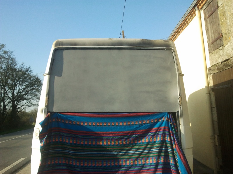

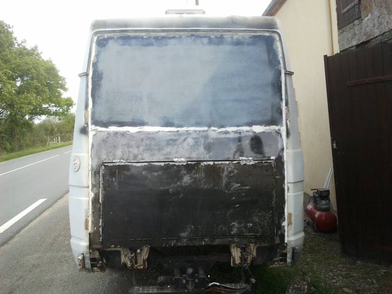

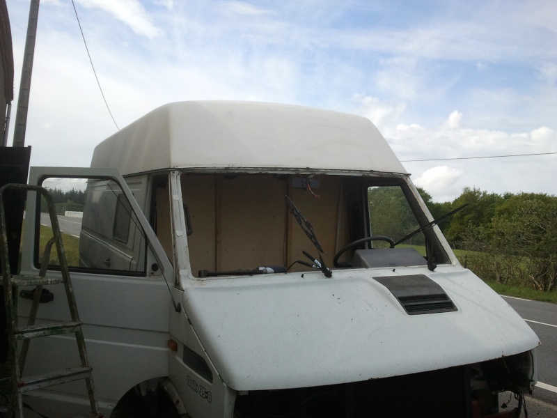

Apres etre parti en hongrie à l'arache je recommence à bosser.
Kick out the porte !
L'aménagement
Et cet apréme on change le joint du pare brise.
soudure antirouille mastic.
et on bourrera el tout de sika 11FC au remontage.

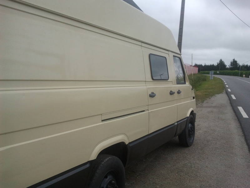

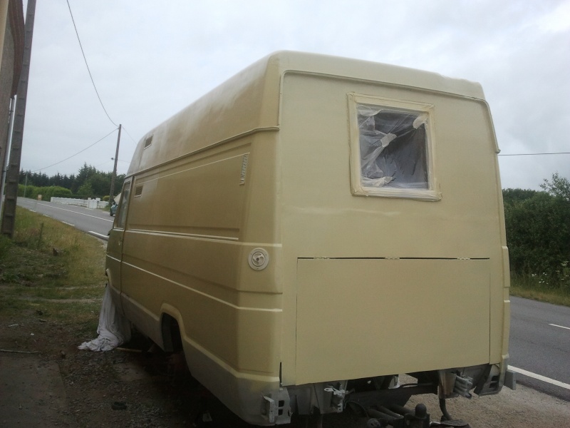

Messagepar unjourpeutetre » 01 AMvMer, 06 Juin 2012 11:53:20 +000053Mercredi 2009 041140

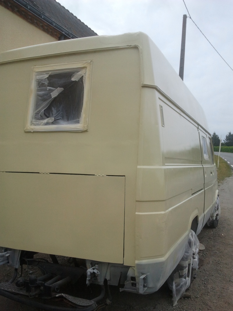

Premiere couche de peinture :)
Il fait un peu un temps pourri dans le 44 mais en vrai ca rend bien.
Espérons que ce soir je puisses finir...

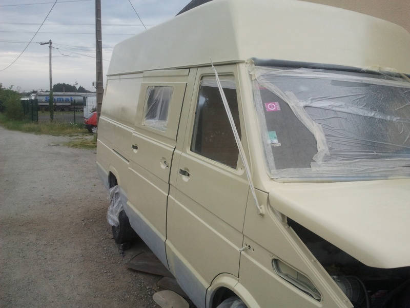

salut, jolie peinture ca rend bien ! ;) qu'es qui lui est arivée a ton marche pied il a l' air d' avoir bien manger ? :( et ton pare brise tu la déposé et remonté tout seul ? c' est pas trop chiant a faire ? ta mis un joint neuf ?

Messagepar unjourpeutetre » 01 PMvMer, 06 Juin 2012 13:31:06 +000031Mercredi 2009 040140
merci !
La couleur c'est du RAL 1014 en brillant direct.
Les bas de caisse et les pare chocs seront noirs.
en fait c'est pas que le marche pied qui a pris cher.
l'ancien proprio a fait une belle marche AR dans un poteau EDF en ciment.
Du coup la porte, le toit (on voit une retouche a la fibre que j'ai faite AR droite) et le pare choc AR droit sont mort.
Pour le pare brise j'ai reussit a le changer moi même mais je l'ai fissuré connement je poncais la "capucine" et une clé plate de 13 m'est tombé de la poche...
joint neuf obligé car du dois détruire l'ancien pour sortir le pare brise ca coute 30 € chez AD poid lourds.

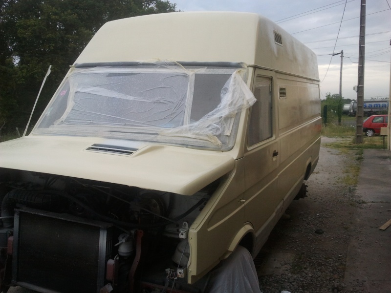

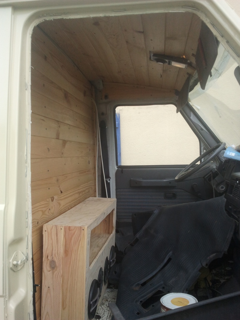

Messagepar unjourpeutetre » 01 PMvDim, 24 Juin 2012 13:55:03 +000055Dimanche 2009 040140
Le sujet des répétiteurs etant clos j'en dirais pas plus :)

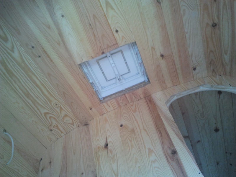

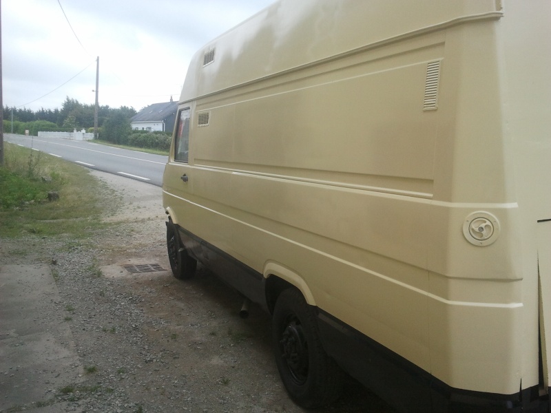

Deuxième couche de peinture + bas de caisse noir.
Un peu de sond histoire de pas trop entendre ma femme :) il faut que je range un peu le bordel ...
La chambre quasi finie

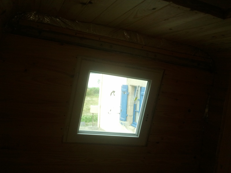

Il me faudra faire un placard haut dans la chambre et un habillage pour le frigo, installer la plaque de gaz et finalement le systeme d'"eau sera un douche exterieur multifonction.

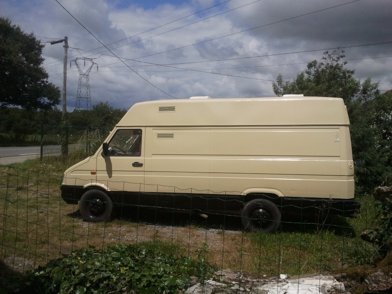

Messagepar unjourpeutetre » 01 AMvLun, 16 Juil 2012 08:34:48 +000034Lundi 2009 040840
Remontage de tous les elements (jai un peu branlé j'avoue).
Donc on peu admirer ma magnifique connerie au remontage du pare choc...
J'ai un plan pour les avoir a 75€ neuf avec les frais de port, alors en rentrant des vacances on va casser la tirelire.
Donc dans 10 j RDV pour changer le pare brise.
Et passage au CT en suivant!
Il me reste plus que quelques bricoles a faire dedans. et Hop direction Budapest !
