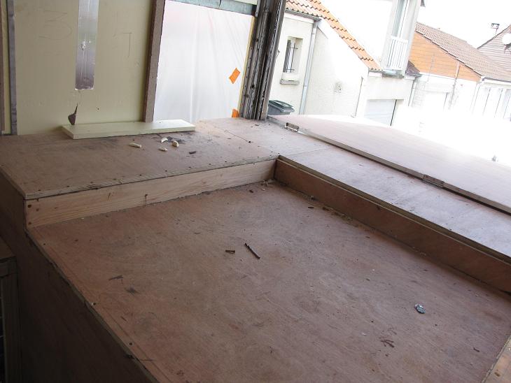

La mezzanine :
j'ai dejà fait ma mezzanine et ma banquette de droite avant l'isolation car j'avais besoin des armatures pour qu'elle soit solide et je n'isole pas le coffre, je vais le faire étanche, tampi, ça sera un four l'été et un frigo l'hiver, moin de galère et plus de sous, le bois de ma mezzanine fait isolant!
Elle est auto portante, il n'y a pas de tasseaux et elle soutiens aussi mes 2 portes latérales (ça fait du poid mais c'est du solide, je l'éspère! :twisted: )
ImageImage Image
vue d'interieur avec les 2 portes d'ouvertes :
ImageImage Image

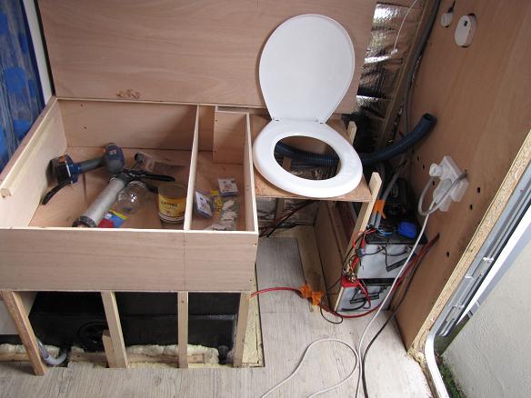

pas mal de truc qui se voient pas comme le couplage des batteries, j'ai finalement opté pour un coupe batterie.

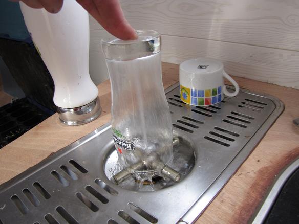

branchement du rince-verre, trop la classe a Dallas, et bien pratique pour la vaisselle :mrgreen:

le groupe froid se trouve sous une banquette, ça rentre au poil :twisted:
Image Image
et le raccordement Gaz et fût se fait par le coffre, le tout sera sanglé
un ch'ti coffre pour le rangement de couettes qui sert aussi de soutien pour transformation lit:
Et le meuble/toilettes, le dessus sera une banquette (encore) qui se relève pour laisser apparaitre les toilettes, un coin pour la sciure, et un coin rangement :
Voilà, demain la mousse/tissu pour les dossiers/banquettes! Enfin!

:) :) Alors là.. la tireuse à bière dans le camion.. là chapeau ! ;)
leakimsaï
Messages: 3997
Localisation: kemper
Re: HAddock, mon premier Cam, 308D caisse!!
Messagepar jim » 01 AMvVen, 11 Juin 2010 06:29:08 +000029Vendredi 2009 040640
la tireuse .... le truc a pas avoir dans son camion sinon perso je pourrai jamais rouler avec le mien :lol: excellent taff en tout cas ! c'est beau et c'est propre :) :shock: ;)
Messagepar Bic » 01 AMvVen, 11 Juin 2010 08:46:50 +000046Vendredi 2009 040840
alors la chapeau !!! une tireuse à binouze dans le cams, t'as fait fort.
