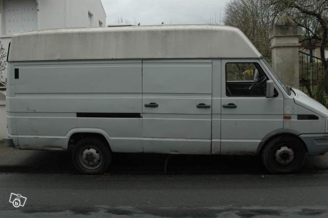

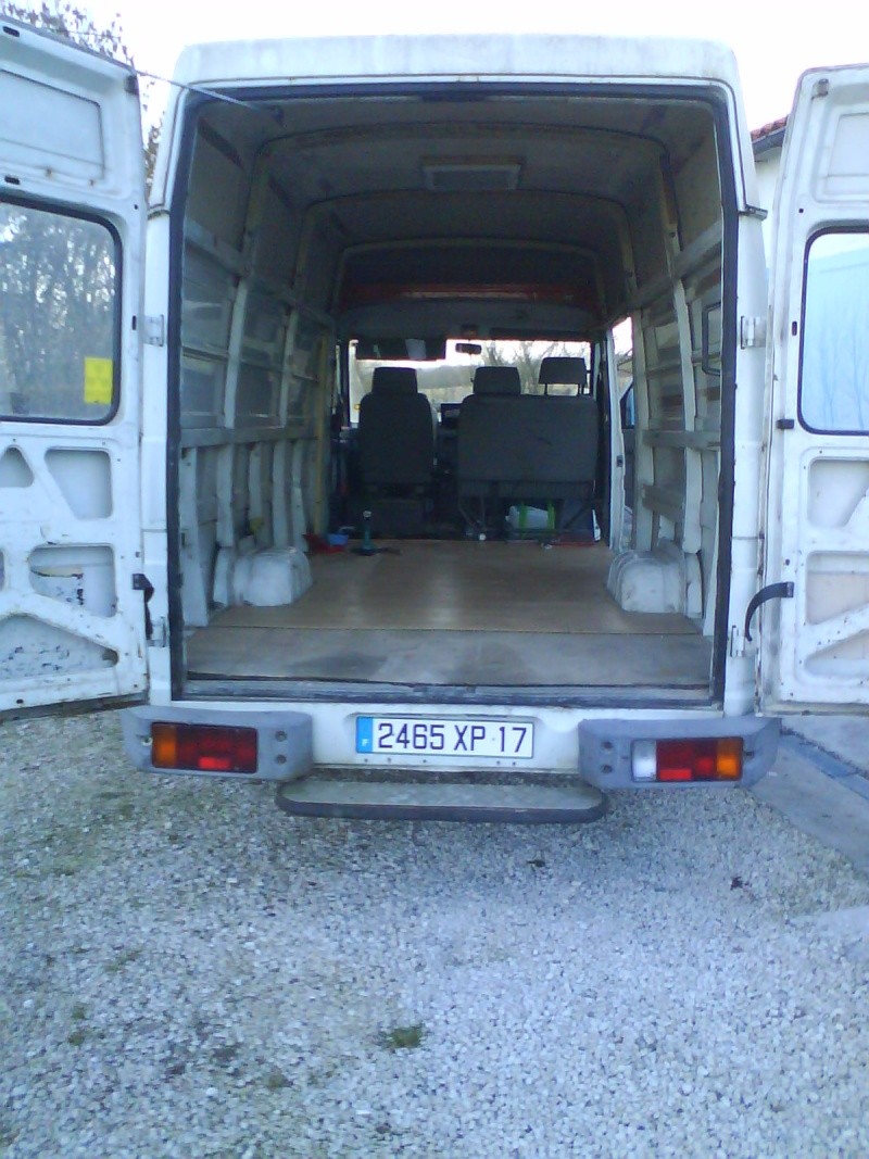

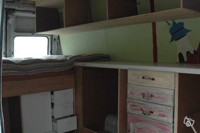

Ah enfin ! Après pas mal de recherches, je l'ai trouvé (j'aurais bien aimé un merco mais c'est trop cher !) :
Pour l'instant il est super mal aménagé il y a un lit et quelques étagères je vais tout refaire, le gars m'a filé un petit frigo au gaz, une réserve d'eau de 200L, du lambris pvc ...
Pour l'instant ça ressemble à peu près à ça :

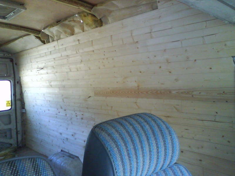

Je me suis énervée un peu et ça a donné ça :

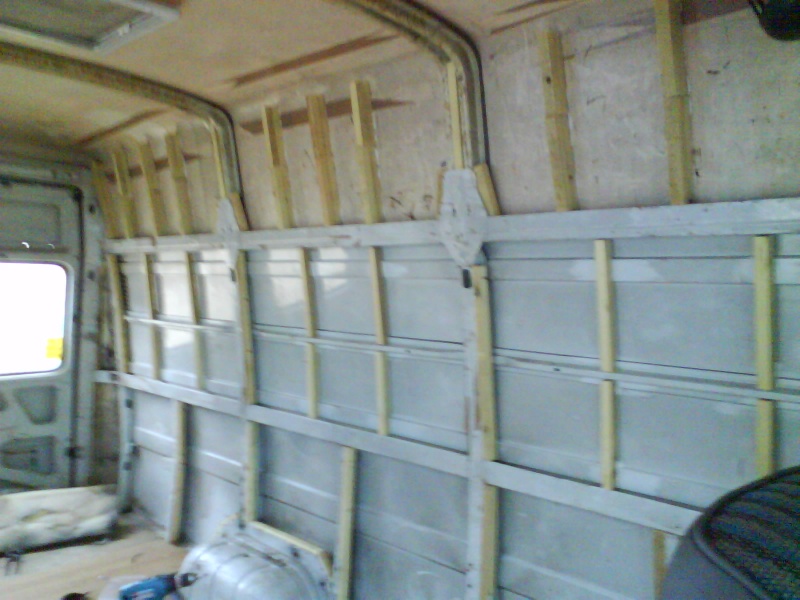

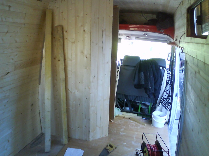

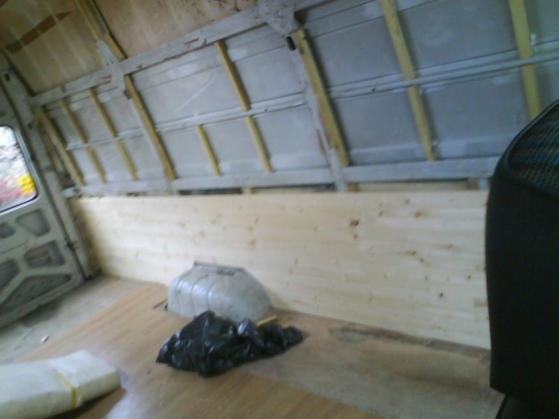

J'ai un peu trimé pour fixer les tasseaux, au début j'en avait collé un peu partout avec de la colle genre ni clou ni vis mais ca tenait pas alors j'ai du me résoudre à n'utiliser que ceux que j'ai pu visser sur les montants de la carosserie, mais du coup c'est moins bien je pense, même si ça tien bien.
Comme on voit il y a beaucoup moins de tasseaux sur cette photo :
1er mur fini :
2e mur !

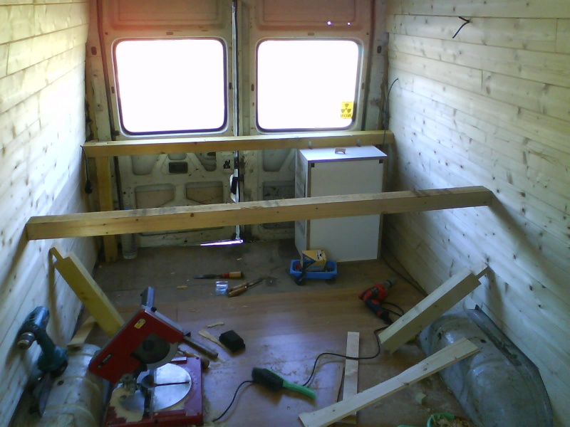

Début du lit, là les bouts de bois tiennent par la magie de nadoo mais sinon maintenant ils sont posés fixés et il y a des pieds assemblés en tenon-mortaise et j'ai fait un sommier à lattes en récupérant un vieux sommier que j'ai dépouillé !

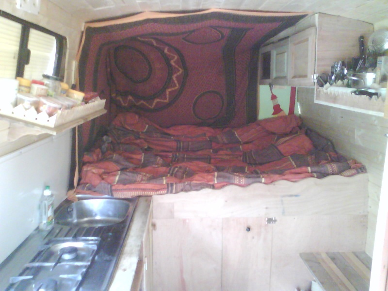

J'ai fini de faire la cabine de chiotte sec :
Maintenant c'est comme ça : :D
Et pour faire ça j'ai acheté seulement le lambris, une réserve d'eau et une batterie secondaire, le reste c'est de la récup soit de l'aménagement d'avant soit des trucs que j'avais commencé à rassembler depuis longtemps.

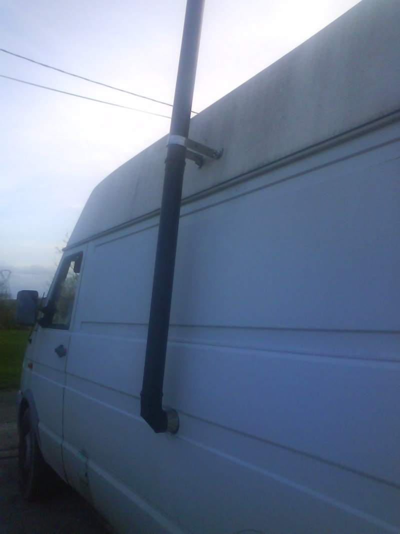

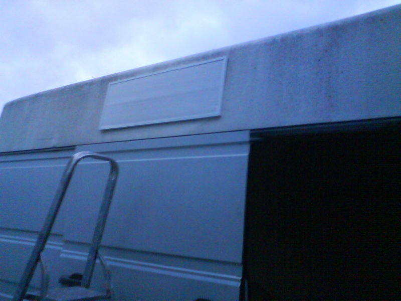

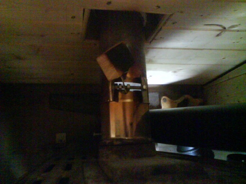

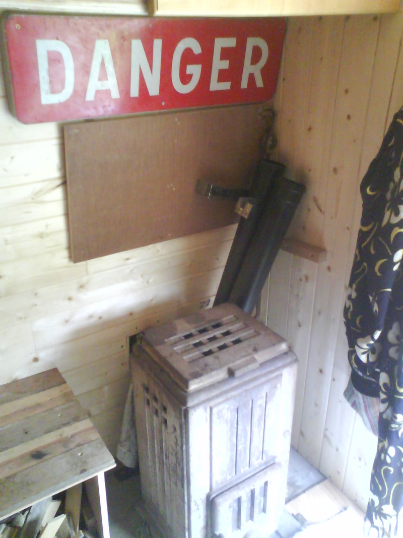

J'ai le petit poele à bois avec la sortie dans le mur derrière. J'ai fait une banquette à côté où je peux ranger un peu de bois dedans et le truc au dessus c'est une table qui descends quand le poele est éteint (et que les tuyaux sont rangés !).
Ca donne ça à l'extérieur mais j'enlève les tuyaux pour rouler (bien que je l'ai ai oubliés une fois où j'étais en retard au boulot ! ) La fixation c'est tout con c'est un bout de feraille (ici un tuyau qui a été aplati au marteau) avec deux encoches et j'ai deux boulons sur la réhausse avec des grandes rondelles et j'encastre le bout de métal sur les boulons puis le coude du tuyau dans le trou et le tour est joué !En tout cas je suis bien contente de l'avoir il chauffe a bloc et il y a une bonne odeur dans le camion maintenant !Par contre j'ai un peu trimé à le mettre à des normes convenables, au début le tuyau tenait tout seul donc si il tombait il n'y avait plus de tirage et le camion s'enfumait (en fait il faut que le tuyau dépasse le toit du camion pour qu'il y ai du tirage, heureusement que j'ai un pote chauffagiste !) et maintenant il y a tellement de tirage que la flamme part dans le tuyau et des fois il devient rouge ca fait peur mais je le calme avec un bon verre d'eau dans sa gueule :twisted: . Et pour protéger la carosserie j'ai trouvé un bombe de galvanisateur à froid et on a mis une sorte de "laine" comme il appelle ça autour du tuyau qui stoppe la chaleur, les chauffagistes s'en servent pour se protéger quand ils soudent si j'ai bien tout compris. Pour diminuer le tirage il a fait une entaille dans le tuyau à l'intérieur du camion qui se ferme mais en fait elle doit pas être assez grande du coup un jour la flamme est sortie par le trou et a commencé a cramer la poignée en bois j'ai eu la peur de ma vie !!!! Mais là on va essayer de faire des chicanes dans le tuyau qui est dehors pour diminuer donc le tirage :

La cuisine, avec le frigo qui marche pas (j'en cherche un électrique, celui là est au gaz), au dessus du frigo j'ai mis une table sur des coulisses c'est pratique pour faire à manger :

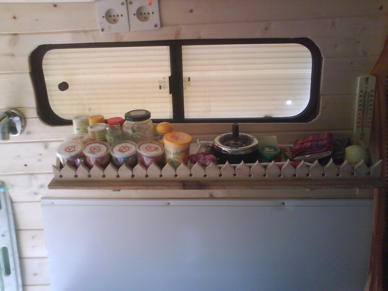

Ma petite étagère à épices et à conneries avec la fenetre au dessus. Et si on voit pas à travers la fenetre c'est pas une illusion d'optique c'est parce que j'ai mis un volet :D que j'ai fabriqué avec du lambris pvc parce que sinon la fenêtre fuit (y'a l'eau qui ruisselle le long des vitres, qui va dans les rails et qui déborde à l'intérieur... :pale: ) mais le volet il s'ouvre ! et il tiens ouvert avec un petit crochet que je visse dans le petit trou qu'on voit en bas a droite du volet et que j'enclenche dans un trou que j'ai fait sur le coté de la fenetre, un peu comme une targette. Bientôt je mettrais un joint au dessus pour que l'eau passe pas entre le volet et la carrosserie (ca inonde pas autant mais ça passe quand même un peu...)

pour ton évacuation de fumée, tu as dégagé l'isolant au niveau du passage de la carroserie ?
je compte faire un montage dans le genre de le notre ;)

j'avais jamais pensé a mettre un tuyau a l'exterieur pour le poele... c'est pas con. tu met combine de temps pour l'installer?
Et nikel le volet, c'est clair que ca passe inaperçu... on pourrait croire que c'est un trou rebouché a l'arrache comme on a l'habitude de voir... je vais p'tet faire ca tien...

narvalo413 a écrit:pour ton évacuation de fumée, tu as dégagé l'isolant au niveau du passage de la carroserie ?
Ah ben ouai, vaut mieux si tu veux pas que ton camion prenne feu ! Surtout que j'ai de la laine de verre, à mon avis ça flambe bien... J'ai fait une sorte petit coffrage autour du tuyau, je vous donnerais les cotes mais je pense que c'est trop juste ce que j'ai fait, ça commencait à noircir, je pense qu'il faut bien 15 cm minimum autour du tuyau où il n'y a rien.
Joystick, le tuyau dehors tu le met en 10 secondes c'est juste enclenché et même avec du vent fort, même en roulant ça tient (mais bon vaut l'enlever quand même !). Par contre c'est un peu galère quand il fait nuit tu voit pas trop ce que tu fais.

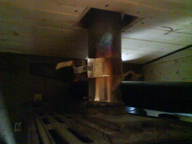

Voilà une photo prise de par dessus le poele, c'est pas de la super qualité mais bon je vais y aller en prendre d'autres :
Ce qu'on voit sur le tuyau c'est une petite trappe faite avec une chute du tuyau. C'est pour diminuer le tirage et que la flamme reste dans le poele et ne sorte pas dans le tuyau, mais bon la mienne ne marche pas elle est pas assez grande du coup une fois qu'elle était ouverte une flamme est passé par le trou et a commencé a cramer la poignée, j'ai flippé du coup ça reste fermé maintenant...
Voila ouverte :

Ce système de trappe me fait plutôt penser à une système de double-combustion. Le principe de la double-combustion est d'injecter de l'oxygène dans le conduit de fumées dans le but de brûler les gaz de combustion. Les températures atteintes sont de 1000-1200 C°. D'où ma question, ton pote chauffagiste n'est-il pas "cramé" sur les bords ?! :shock:
Je ne suis certainement pas chauffagiste, mais d'après ma modeste expérience, je pense que le fait que la flamme parte dans le tuyau est normal, surtout quant le tirage est à fond. Sur le poële que j'ai fabriqué, j'ai soudé une plaque de tôle épaisse qui obstrue en partie l'évacuation des gaz, et cela même n'empèche pas la flamme de monter dans le tuyau. :?
Alors si tu trouve un bon plan pour faire que les flammes ne partent pas trop dans les tuyau, fait passer le mot !!! :)
