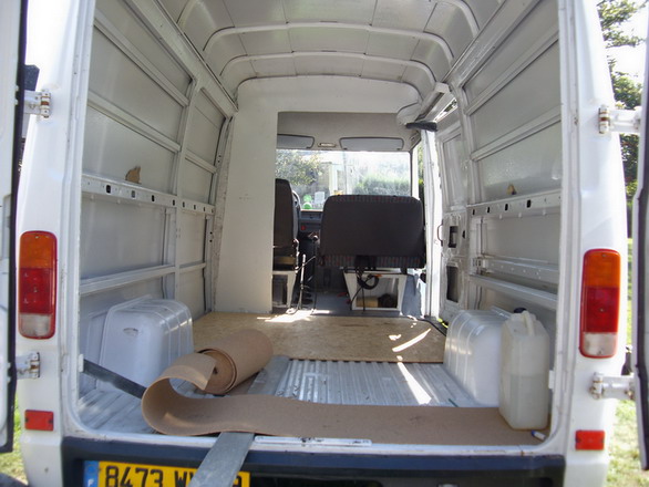

Bonsoir, nous venons d'acheter un 310 de 1993, 380000 kms.
Il est vide à l'intérieur donc nous allons l'aménager entièrement.
Premièrement, le sol: Triply épaisseur 10 et liège de 5. Un peut léger mais il ne servira pas beaucoup l'hiver, je veut garder de la hauteur de plafond...

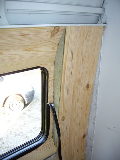

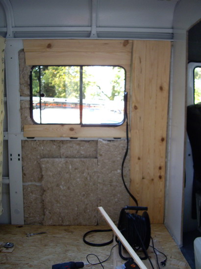

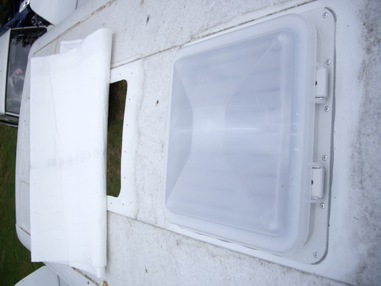

Ensuite, les ouvertures: Stress sur la découpe de la tôle... passage à l'antirouille et fixation au Sykaflex + rivets

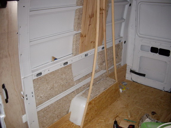

Maintenant, l'isolation des "murs": Panneaux de chanvre de 40 doublés, Lambris.

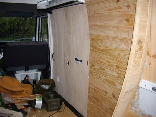

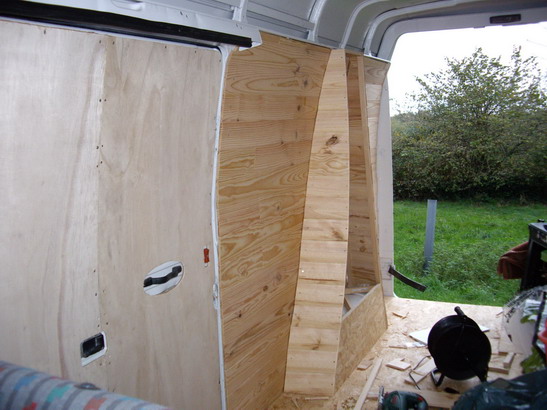

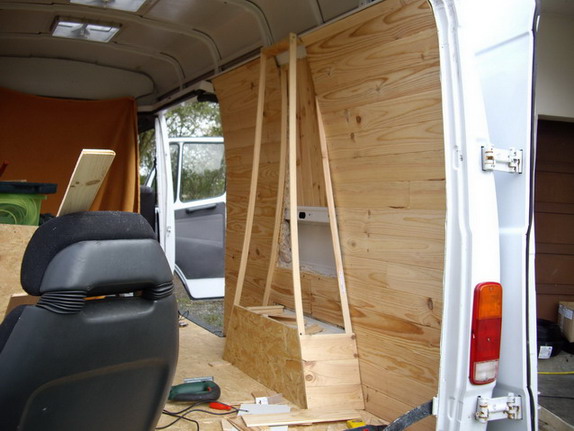

Messagepar Cyrille56 » 01 PMvLun, 16 Nov 2009 18:41:43 +000041Lundi 2009 040640
Super, un week-end de trois jours pas trop pourris, faut en profiter!

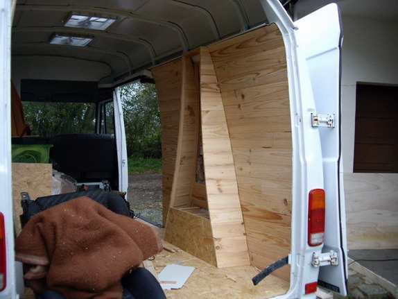

Nous attaquons maintenant l'autre côté, avec fabrication d'un placard design...
Bérengère à la scie sauteuse.
Ca commence à avoir de la gueule!

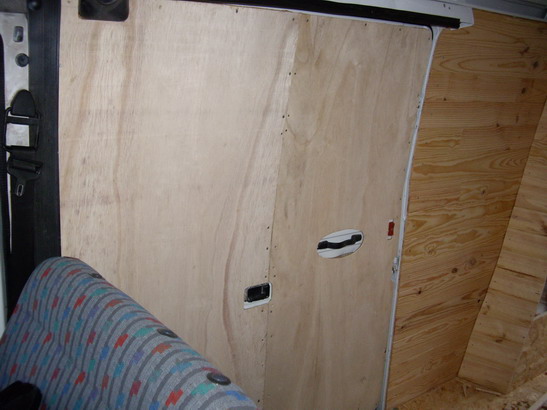

Isolation de la porte + aeration

Messagepar pharphelu » 01 PMvLun, 16 Nov 2009 19:19:54 +000019Lundi 2009 040740
Sympa le placard sur le passage de roue,
hâte de voir comment sera le reste.

Messagepar nomade-310 » 01 AMvMer, 18 Nov 2009 00:40:31 +000040Mercredi 2009 041240
Super l'intérieur blanc du camion et super propre. Il a été repeint n'est-ce pas ?
De belles idées originales au dessus du passage de roue (art déco ? ou école Boule ?).
Par contre l'isolation, ça va faire un peu léger il me semble. C'est seulement pour les ballades en été ?
Et comment vous gérez les ponts thermiques et les joints de porte ?
Encore des photos svp ;)

Messagepar Ptitmanu33 » 01 AMvMer, 18 Nov 2009 11:40:48 +000040Mercredi 2009 041140
Pareil,que ché-plu-ki,je suis fan du placard au dessus du passage de roues,c'est en bonne voie tout çà,bonne continuation 8-)

Messagepar Cyrille56 » 01 PMvVen, 20 Nov 2009 17:55:25 +000055Vendredi 2009 040540
Bonsoir, comme c'est un camion qui servira surtout en periode printemp été, l'isolation n'a pas besoin d'etre intensive.
Pour la condensation je suis d'accord, mais il y aura une vmc et pas de chauffage alors on verra...
En tout cas, merci pour ces messages encourageants.

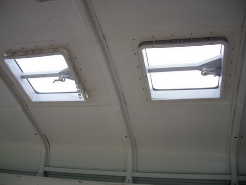

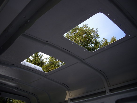

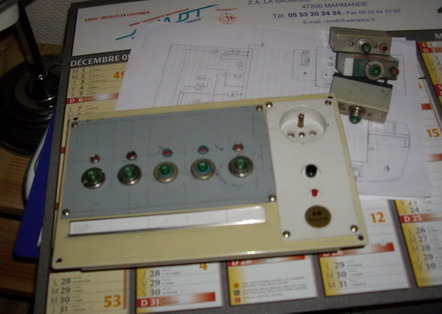

D'ailleur ma ventilation solaire autonome vient d'arriver et je vais pouvoir commencer le plafond!
J'ai fabriqué ma console disjoncteur...
