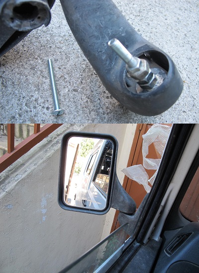

Quelqu'un m'a pété mon rétroviseur, petit arrangement pas trop mal tout à l'heure (mieux que le scotch que j'avais mis pour faire la route, qui faisait que le rétro ne reflétait que la fourgonnette :? :
